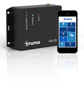

Jag har Trumas iNet-box som ovan. Vill man styra den från långt håll måste man sätta i ett SIM-kort i enheten. Det fungerar bra tycker jag. Eftersom vi har husbilen stående på en föreningscamping under sommarhalvåret så är det perfekt att kunna slå på värmen hemifrån innan vi åker dit. Är man i närheten styr man via blåtand. Fungerar bra men hade hellre haft Aldes egen med fler funktioner men den finns inte att få tag på sedan ett par år. Tyvärr talade inte husbilsfirman om att inte Aldes iNet-box fanns tillgänglig. Hade jag fått reda på det hade jag naturligtvis monterat Trumas AC i stället för Dometic som jag har nu.

Vi har Trumas iNet och styr såväl AC o värme. Positivt är dessutom att koppla till Trumas iLevel vilket ger exakta besked och förväntad förbrukning framåt i tiden. Därutöver upplever vi ytterligare fördel att kunna ställa larm avseende Max o min temp. Smidig extra säkerhet när man har husdjur i husbilen.

Bygga själv? Mycket svårt och krångligt eftersom Alde (eller Truma) inte släpper ifrån sig informationen som behövs för att kommunicera med pannan. Jag frågade en gång när det gällde Aldes, numera nedlagda enhet, och det var blankt "Nej".
Slutsats: köp iNet-boxen. Den funkar bra med Alde (och Truma A/C, och LevelControl för gasflaskorna), precis som det beskrivs i föregående inlägg.

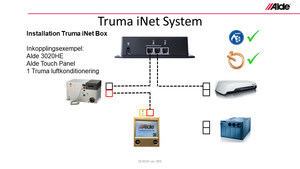

Skall man koppla ihop några kablar mellan inetboxen och aldedisplayen
Kablarna som man använder ser ut som Telefonkablar och kopplingen heter rj45. Det följer med en kabel i inetboxen. Man bara jackar ur den från Aldepannan, in med den i inetboxen. Sätter kabeln som följde med mellen inetboxen och Aldepannan
