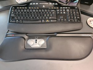

Jag har skaffat sån här. Den är helt utan "hack" i rullningen ;) Det tar en liten stund att lära sig hantera det hela, men nu när jag är van skulle jag inte vilja byta ut den.
Ha de gott!
//Jocke

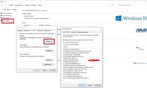

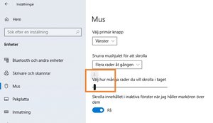

Vet inte om det är vad som avses men de här möjligheterna finns för smooth scroll
Ett är i Kontrollpanelen och det andra är i Inställningar

Visa bilaga 190852Visa bilaga 190853
Tack snälla men detta fungerar inte på rätt sätt. Jag tror jag hittat rätt... logitech har "SetPoint" som jag tror hanterar detta på rätt sätt. Vi får se om det fungerar.
