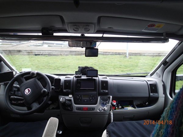

Bilen är vacker, tycker vi. Luftfjädring fram och bak. Jag har kompletterat bilen med en massa "uppfinningar".

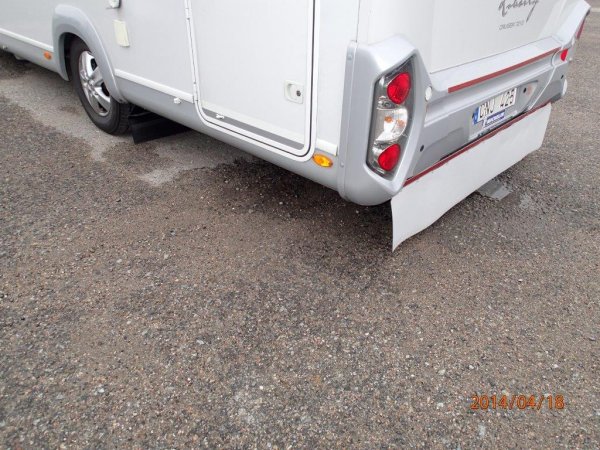

Rullar på chassiet baktill, så att karossen inte "sätter sig" vid påfart av färjor vägbank, etc. Stänkskydd baktill. Bräddad innerskärmar fram mot stänk upp till karossidorna innerskärmarna dämpar även vägljudet. Egen tillverkade trappor förenklar på och avstigning.
I köket är inget skrammel.

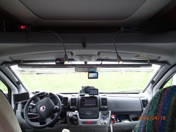

Mot vindrutan har jag monterat solfilmsgardin. Den hindrar insyn, solvärme.

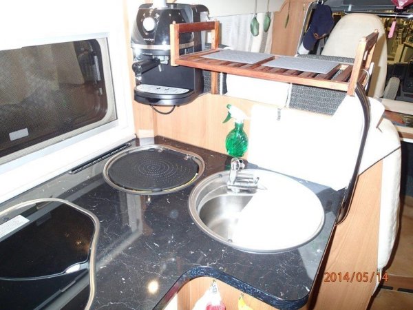

I köket bytte jag dem glasförsedda diskho till skärbräda, dropphons glasskiva byttes till stänkskydd från Clas Ohlson. Extra hylla från Rusta, hantag från Jula.

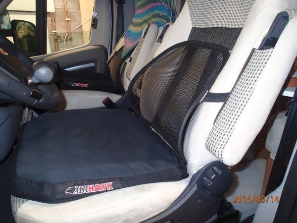

Vi själva sitter på luftdynor med svankryggstöd av nät. Vi blir varken trötta eller svettiga i ryggen.

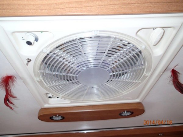

Jag har bytt ut takluckan ovanför sängen till en hastighetsreglerad fläkt som kan reverseras och temperaturstyras. Vi vill inte ha luftkonditionering som man kan bli förkyld av.

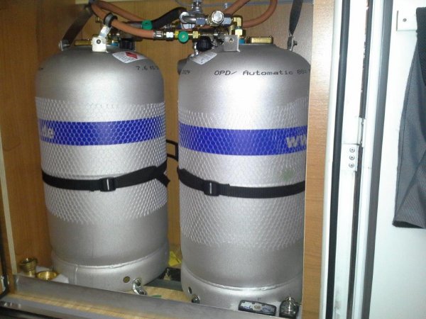

2 st. 33 liters gasolflaskor monterade jag fast, så kan vi tanka själv vid bensinmackar billigt. Uteköket är kopplad med snabbkoppling till flaskorna.

I bifogade bilder kan ni se några av mina kompletteringar.

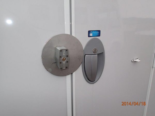

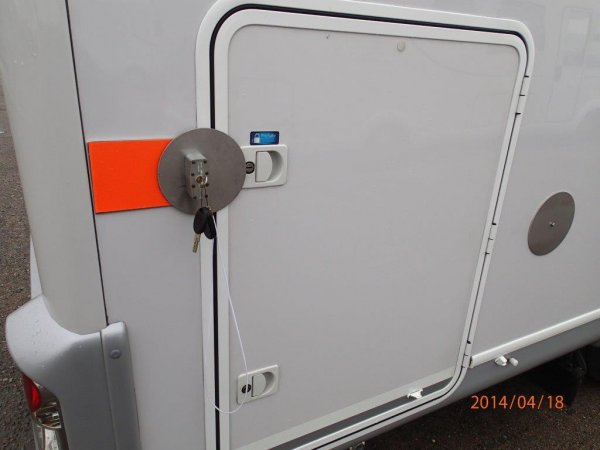

Men vad har du för extralås på dörrarna?
Kamas variant kräver mer utrymme på insidan är vad vi har tyvärr.

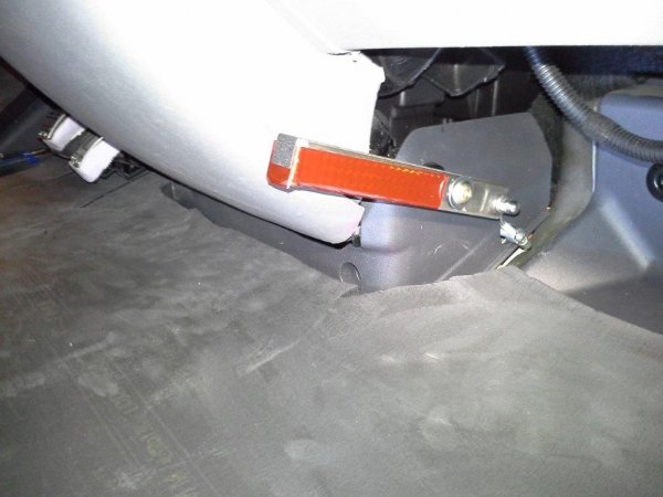

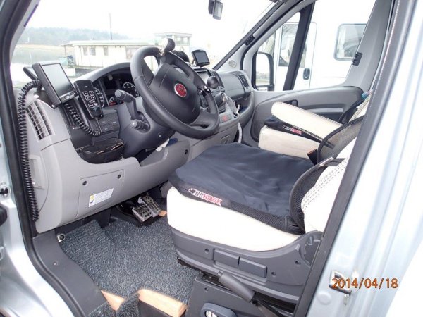

Hej, jag är nyfiken på hur du gjort med nödbromsen?
Sen dom dynorna du sitter på undrar jag var du köpt? Jag blir trött i rygg och rump när jag kör lite längre sträckor.

hejsan ! tack för att du delger oss dina fina lösningar ! undrar bara hur du gjort med dina tankflaskor ? ska det inte vara en fast installation ? ser ur på bilden som det är remmarna som är original som håller flaskor ? är det en tillåten lösning ? nyfiken eftersom vi ska till att köpa sådana ? i alla fall en till att börja med !:)

Ser ut som flaskorna förankrats väl i topp och botten.

Som framgår av bilden är flaskorna fästade med vinkeljärn skruvade i golvet !!

Stefan har löst det på ett elegant och mycket bra sätt
han har utnyttjat två av de tre fästöglor där kragen normalt skruvas fast
på Alugasflaskan, kragen tas ju bort vid fast montering och då blir dessa fästöglor tillgängliga
om man tittar noga på bilden med Alugas tankflaskorna kan man se att från fästena sitter det en plattstång eller liknande som i sin tur är skruvade i vägg/tak i gasolutrymmet, dessutom finns det fästpunkter i golvet där bultförbandet sitter i tankflaskans bottenring
denna fastsättning uppfyller kraven på fast montering, verktyg måste användas för att få bort tankflaskan
att original spännremmar sitter kvar är ingen nackdel, men de utgör inte längre den huvudsakliga fastsättningen som på en normal gasolflaska

någon frågade om den extra sittdynan, jag införskaffade en sådan och har inte ångrat det

Airhawk sittdynan (2495: -) kan du köpa från Automed: 08-560 325 20 lika så ryggstödet (795: -). Jag brukar ha med mig i bilen om någon blir nyfiken och sugen för att köpa en. De kan bidra till en skönare utflykt.
Låset är eget. Det är gjord av motorcykellås med vanliga skruvar. Husbilens lås är täckt med tjocka aluminium eller rostfria plåtar.
Bromsen är gjord av cykelvajer, som är fast i pedalen och trampdras med en arm. Den varken hindrar eller kan påverka bromspedalen, endast vid nödfall.

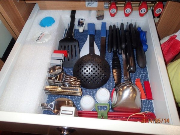

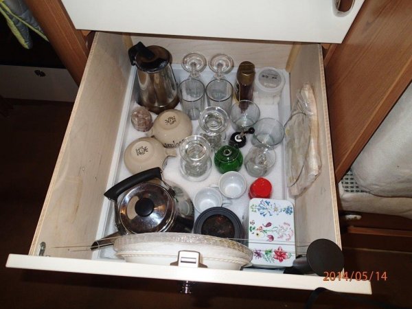

Besticklådan är kompletterad med mjuk "frigolit" typ liggunderlag. Eller packningsmaterial.
Gasolfrågan Anders har besvarat. Han tyckte det var helt OK. Av honom jag köpte flaskorna. Dem är på 33 Liter vardera och räcker till en lååååång utflykt.

Vår bil liknar FORTNOX. Framdörrarna har jag kopplat ihop med kedja, bodelsdörren är spärrad med stålsprint, när vi går och lägger oss, med skalskyddet på.
