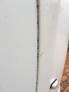

Ett par fogar i silikon eller liknande har blivit missfärgade och går inte att göra rent. Är det någon som har ett bra tips om hur man lättast får bort den? Har försökt med kniv men fogen sitter så hårt mot underlaget att det inte går särskilt bra.
Eller kanske någon har en ide’ om något företag som är bra på sådana här problem?
Tänker ersätta fogen med Sikaflex 223.BFC4ADE5-8BA2-4992-8E8F-AF90218E5546.jpeg
Tänker ersätta fogen med Sikaflex 223.Visa bilaga 189267

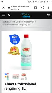

Prova med Abnet, spruta på verka någon minut borsta med en diskborste.
Tyvärr finns inte en chans att tvätta bort missfärgningen, inget medel hjälper.
Det är en kemisk reaktion som orsakat missfärgningen, går inte att tvätta bort. Har frågat N+B i Polch som säger att enda möjligheten är att skära bort fogen och ersätta med ny.
Ta bort tätningsmassan med skrapan som Pålle länkar till eller nåt annat lämpligt verktyg, tvätta med rödsprit eller annat lämpligt avfettningsmedel, torka av, maskera med maskeringstejp, tryck ut ny tätningsmassa och stryk av med finger doppat i lite diskmedel eller matolja. Dra av maskeringstejpen..klart!
Om massan är så hård så det inte går att få bort med skrapa kanske en mattkniv eller slipverktyg typ dremel eller liknande funkar.
Problemet är att få bort den gamla massan som sitter stenhårt fäst i lacken, att sedan få dit ny massa är inte det stora problemet, har gjort det åtskilliga gånger förr. Men tack för att ni engagerar er! :)
Har lika på min Niesmann men inte så mycket som på din bild. Min fog fäller lite också som krita när den är torr. Som tur är är dom fogarna bara yttre tätning som endast håller snyggt mellan karossdelar.
Jag kommer försöka skära bort o ersätta med ny fog(estetiskt). Forsbergs kommer hålla med en tub tydligen.
Har tidigare på annat ställe testat med t-röd men det har efter en tid ”förstört” fogen. Har fått rådet av Stefan Ternes, N+B, att använda Sikaflex 223. De använder både svart och vit. Som tur är, precis som du skriver, fogen estetisk och har inget med tätning att göra.

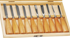

Sen skulle jag köpa en låda billiga Träsnidarjärn på Jula eller motsv
eller ett knippe Slingjärn från keramikbranchen.
