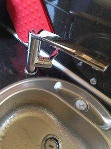

Har idag småfixat med husbilen och allt fungerar utom kranen i köket. Övriga kranar (3 st) fungerar och jag hör hur vattenpumpen slår på och av, men från kranen i köket - total tystnad! Är det värt att skruva isär kranen eller ska hela kranen bytas? Har kollat alla säkringar och alla är hela och det verkar som om kökskranen efter vinterförvaringen har gett upp! Såhär ser kranen ut och vad är bäst att göra för vatten i köket vill jag ha.

Jag skulle plockat isär kranen och tittat. På baksidan av kranen sitter nog en liten plasthatt. Pilla bort den och du har en insexskruv innanför. Lossa den och du får loss själva kranarmen. Sen hittar du förmodligen en kabel som gått av.
Jag har fixat min kran med lödning av kabeln några gånger. En ganska dum konstruktion som inte håller så länge.

I de flesta fall är det en av 2 kablar som gått av och det sker när nan tillräckligt många gånger fört kranen fram och tillbaka mellan kallt och varmt vatten. Om du byter kran, så se till att mekanikern för in dessa båda tunna kablar i en ”krypslang” - då håller denna undermåliga konstruktion under många år. Vi har bytt både i köket och i badrummet !

Skruvade isär kranen och det var en av kablarna som var av och den andra var på gång att gå av. Är det lödning och sedan krympslang som gäller? Jag har aldrig använt krympslang men köpte en ”blandpåse” på biltema med olika storlekar. Hur brukar ni krympa slangen? Värmepistol eller hårfön?
