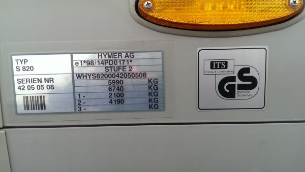

Jag har totalvikt på 5990kg, vet du ifall den går att utöka?
Enligt axelvikter verkar det finnas en möjlighet.

Teoretisk så skulle det finnes en mulighet men det er meget tvilsom om det finnes muligheter for nytt CoC. Og om det finnes et slikt CoC på 6290 kg totalvekt så ville det kreve at bilen ikke kan utstyres med drag - MB sin maks vogntogvekt kan ikke overstiges. En annen sak er at en normalt ikke klarer å lastefordele så fint at en kan utnytte maks aksellast på begge akslene i en husbil. Faktisk er marginene på denne små, min 1999 modell hadde totalvekt 4500 kg og summen av aksellastene var 5600 kg. I Tyskland kunne totalvekten oppjusteres til 5000 kg, men ikke mer. Den bilen hadde en vognogvekt på 6000 kg.

Tack Knut, varför jag frågade var att jag tänkt typa om den till pb2, så sambon får köra.
Att få ut ett nytt coc från mb är nog inte helt lätt.
Den är inte utrustad med drag.
Helt rätt ang. axelviktfördelning, jag har egentligen bara vikt kvar på bakaxeln när vi är fullastade.
Att jag har 160L vatten bakom bakaxeln gör även fördelningen knepigare.
