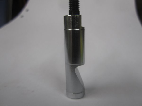

En bild så får ni avgöra själva.
photo.php
F.d. 9344
Sv: Mer kraft i motorn
Jämför vi bilderna är det uppenbart att kolvarna ser olika ut. men gör de samma "jobb":wideeyed:
Vad jag kan förstå av de olika försäljarnas beskrivningar så gör de det.

Värt att notera är att det är inte samma produkt, det ena är en kolv ur Bosch standardsortiment med helt linjär matningskurva, medan den andra har en helt annan form som bör göra att den ger mindre vid låga laddtryck och ökar vid högre. Jag har ännu inte funnit någon bra beskrivning av den "dyra" kolven men det finns kanske någon dieselspecialist som kan tänka sig att utveckla det mera. :)
