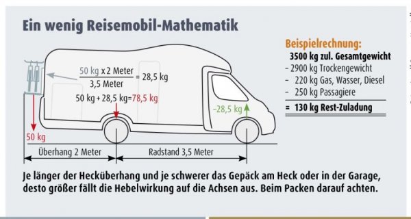

Hej Adam,
Vi är i nästan exakt samma läge, ingen hund men barn på 2,5 resp. 6 år. Helintegrerat verkar trevligt, vi har dock tittat på halvintegrerat med nerhissbar säng då priset är något lägre.
Mclouis Ness ser riktigt trevlig ut. Jag gissar att ni tittat på Ness 76? med så små barn hade iaf. vi resonerat att det inte är aktuellt med separata långbäddar bak då barnen kan vakna och vilja ligga nära mamma/pappa.
Ett snabbt räkneexempel på Ness 76:
Körklar vikt i basutförande enligt Mclouis är 3023kg, mäter de denna vikt på samma sätt som andra motsvarande tillverkare (vilket är troligt) inkluderar detta följande:
-Förare 75kg
-20l vatten i vattentanken, tom gråvattentank
-Full dieseltank
-1 Full flaska gasol
Detta är i basutförande, ni kommer rimligen vilja göra tillval för AC i hytt, vinterpaket, säkerhetspaket, större kyl/frys, cykelställ, markis, etc. För de halvintegrerade bilar vi tittat på verkar vikten på tillvalspaketen landa runt 150-200kg utöver vikten i grundutförande. Automaten adderar ca 30-50kg utöver detta.
Detta innebär att bilen skulle väga in på ca 3250 med utrustning. Fyller du sedan vattentanken väger bilen 3350kg, när fru, barn och hund kommit på plats är ni precis på 3500kg, utan packning...
Detta är självklart helt teoretiskt, men när jag ställde en liknande fråga gällande motsvarande halvintegrerad bil (som väger drygt 100kg mindre i basutförande) här på forumet, svarade ägare av dessa bilar att det var på håret och att man fick tänka sig för noga om man inte skulle köra med övervikt: köra med tom vattentank, utan reservhjul, halvfull dieseltank, etc. Detta var dock utan hund och automat.
Om vi fastnar för husbil är det troligt att vi skaffar C1-kort, men inte nu i början. Jag tror dessutom att det kommer bli svårare och svårare att sälja bilar som är i samma storlek som 3500kg-bilarna men klassade för 3850kg (eller liknande), då den yngre generationen inte har körkort för mer än 3500kg.
Vill man jämföra olika bilar live är mässan i Jönköping om en dryg vecka ett bra tillfälle.
Lycka till mer ert husbilsköp!

Hej,
Vad trevligt att se förstagångsköpare läsa på INNAN köpet, och kan läxan ser jag, detta att få en familj med tillbehör i husbil på max 3500kg kräver förståelse och lite trolla.
Här kommer några checklistor som jag fiskat upp här angående packning m.m. så får du/ni fortsätta att räkna, blir intressant att se vad ni kommer fram till, när ni börjar att räkna på packning så kan ni enkelt räkna ut vad packning i ev. garage gör på axeltrycket fram/bak, inte så lite viktigt när man tummar på marginalerna, se bild.
Tar man ett C1-kort så ingår all denna kunskap med att lasta, placera, förankra och axelvikter m.m. något som många med bara B-kort inte tänker på eller har en aning om.
Lycka till :)

När det gäller vikten så tänk även på att den angivna tjänstevikten kan slå på 5%. Det kan i värsta fall innebära att den väger drygt 150 kg mer än den angivna vikten,vilket innebär att lastvikten minskar med lika mycket innan man ens har lastat något, man bör även själv lägga till hur mycket en full vattentank väger och dra detta ifrån lastvikten och då är det inte mycket kvar.
Det kan givetvis också innebära att den väger mindre om man har tur men flertalet husbilar tenderar nog mer åt det högre så var noga med att få bilen vägd inna ett ev köp .
Eftersom överlastprocenten räknas på lastvikten och inte på totalviken så behövs det inte många extra kilon innan körkortet dras in.
Jag rekommenderar dock att ni höjer körkortsbehörigheten så vidgas utbudet rejält.

Beträffande vikten finns nog bara ett säkert sätt. Väg bilen, kolla tillåten totalvikt, bedöm om skillnaden mellan vad bilen väger och tillåten totalvikt med marginal räcker för de passagerare du vill ha med och för det du tänker lasta.
