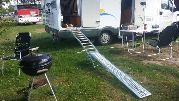

Har en honda caferacer som väger 170 kg i garaget. Två ramper från biltema med en husbilspall i mitten och man kan köra upp den själv. inne in garaget så liggerv det en 18mm byggplyfa och skruvat i de en ränna för att hålla framhjulet rakt när man kör in. Framhjulet i ett framhjulsställ.:mcride:

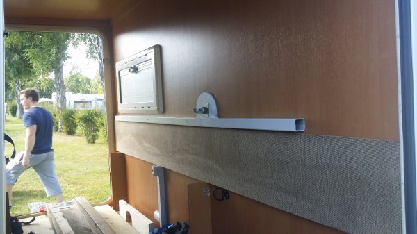

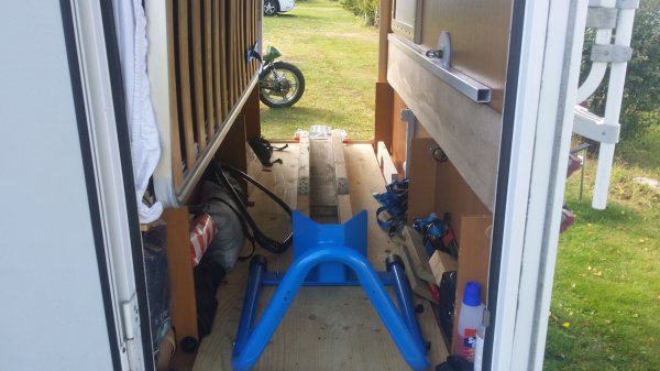

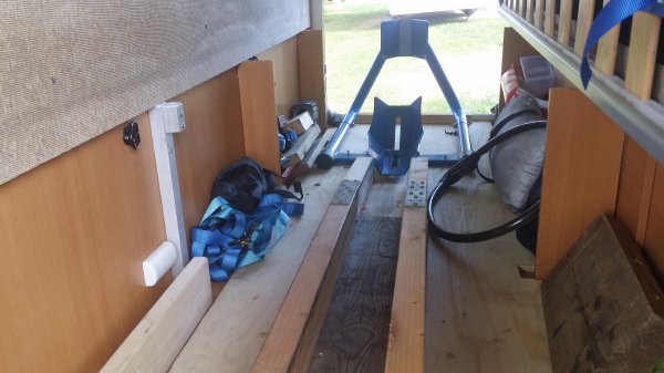

Plyfan är ca 580mm bred och klämms ner mellan trösklarna i lastdörrarna. En längsgående 45x170 från inkörningsdörren och som slutar på lämpligt ställe så att framhjulet har en kant att gå emot när man backar ut så att den inte bara rullar ut själv.
På denna 45x170 är det skruvat två st längsgående 45x70 som som håller framhjulet rakt och slutar precis innan framhjulsstället tar vid. Ett hål är borrat i bakväggen och en genomgående m10 bult med en fyrkantsbricka 150x150 på utsidan och tec7 i hålet och mellan bricka och vägg. På insidan ett 40x40 fyrkantsjärn längs hela bredden på garaget som är svetsad i en 200mm x 8mm rund bricka med en skruvögla på m10 bulten.
En träkloss mellan cylinderkylflänsar, och ett spännband i ramen och skruvöglan gör att hojen spänns fast mot bakväggen.
En bräda med ett urhak som passar till bakdäcket och kläms mot fyrkantsröret gör att hojen står som gjuten i garaget.
Hela kittet med ramperna väger kanske 20-30 kilo vet faktisktinte riktigt men däromkring inte mer i alla fall.
Det tar ca 10 minuter att få ut den, men det är det värt,med frugans hjälp som en extra säkerhet baktill så går det gallant och när framhjulet kommit in i rännan så är det bara att släppa styret och putta in den i framhjulsstället. Den enda nackdelen är att för att det skall bli lätt att putta in den och att vinklen vid trösklen skall bli så liten som möjligt så tar ramperna lite plats i sidleds ut från bilen, ca 4m; så antingen får man parkera en bit från grannarna eller flytta husbilen precis vid urlastningen. Tar några bilder på arrangemanget i eftermiddag.

Blev lite sent i går så tog några nu på förmiddagen. Hojen redan ute men hoppas att det syns hur det funkar ändå.
