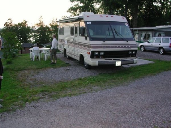

på min Winnebago hade den tidigare ägaren monterat en typ husmarkis med vev och den var säkert 7 m lång. Jag kan tänka mig att dom är billigare. Husbilsbranschen är inte kända för låga priser.
