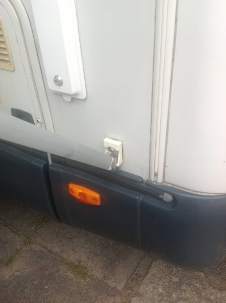

Undrara hur jag ska montera nedan fäste på min husbil. Har tagit en bild där det är monterat. Men som sagt skruva, limma eller?

Fästet som syns på bilden skruvas fast. Det är försett med "distansrör" som ska motsvara väggens tjocklek. Kräver att du kommer åt platsen från insidan.
Borrhål=distansernas diameter.

Kör med markstöd, så slipper du får HB förstörd.
