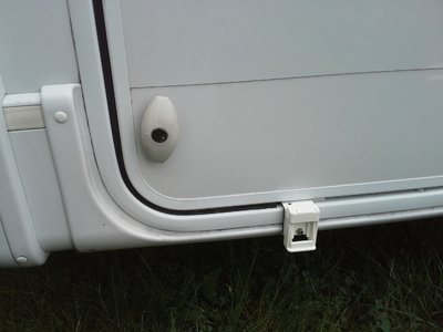

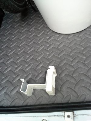

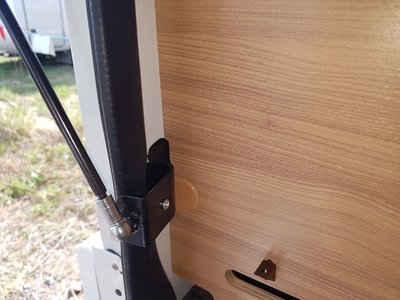

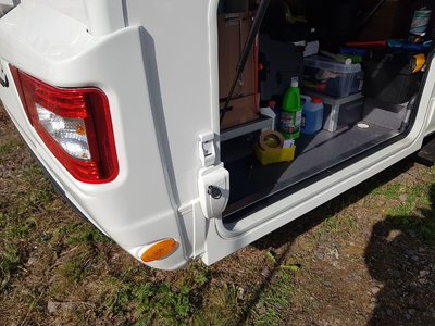

Vi har väggfästen. De är bra om man gör ett snabb stopp för lunch/ vila någon timma. Glöm inte att fästena ska monteras med en platta på insidan inte bara skruvas utifrån. Står vi längre så använder alltid stormlina,det blåser upp fort.
/Jonas
    671,9 KB · Visningar: 43
    882,7 KB · Visningar: 43

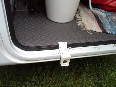

sacce
2.501
Hallstahammar
5502
Den var ju smart. Hur löste du det med främre fästet?
Den skruvade jag fast på gasolsskuffet nedre kant den va av kraftig plåt .. man kan även använda samma som garagelucka men på lodräta karm sida ..bara att vända clipset..i båda fallet kan man skruva fast den i karmen .
