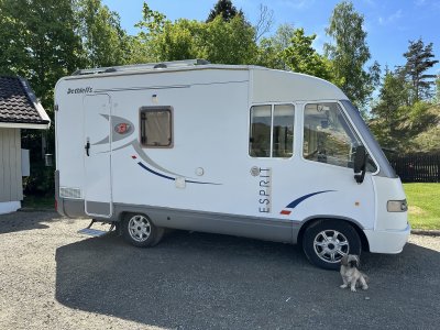

Jag har en liten husbil på 5,5 meter.
Har ingen markis idag, funderar på en som är 3,5m. Vilket märke skall man satsa på? Skillnader? Tips och råd
