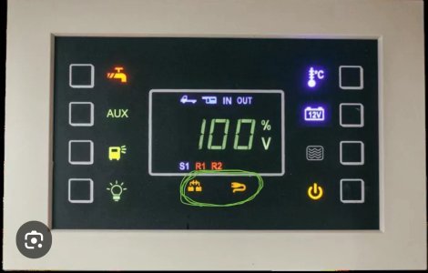

I helgen fick jag ett problem med manöverpanelen. När jag satte i elanslutningen till bilen så tändes in symbolen på på manöverpanelen som den brukar göra. Finns det någon säkring någonstans som kan ha gått sönder? och i så fall var kan den då sitta?

Tack för svar. Jag har kollat jordfelsbrytaren och den är på. Har 230 volt i bilen i övrigt men just symbolen och att bodelsbatteriet inte laddas. Min 230v anslutning sitter mellan bord och kök. Sitter det en säkring vid jordfelsbrytaren?

Om du har 230V i bilen och lysdioden inte lyser, är de två vanligaste orsakerna:
1. Lysdioden är trasig.
2. Matningen till lysdioden (ett separat uttag på batteriladdaren) är trasig.
