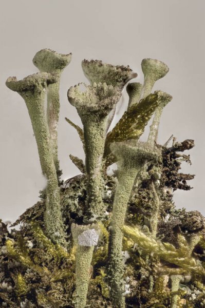

På väg hem från jobbet hittade jag den här:
Inget ovanligt så här års men det var roligt när jag äntligen fick till en någorlunda bra bild. Detta är hela bilden utan beskärning och motivet är ca 2,5mm brett. Kanske det skall kallas microfoto eftersom makro brukar vara avbildningsskala ner till 1:1, här rör det sig om ca 1:10.

Ja, det är väl något sådant. Jag vet faktiskt inte vad det är men det brukar synas sådana på gamla stubbar och i dikeskanter mm. De är riktigt fina men syns inte förrän man böjer sig ner och verkligen tittar på vad som finns i backen.
Bilden är ihopslagen av 67 bilder tagna med 0,035mm avstånd mellan varje. Jag har hållit på några dagar nu men inte fått så bra resultat. Jag trodde att jag gjorde fel med mjukvaran men det visade sig att jag haft för stort avstånd mellan varje enskild bild. När jag minskade från 0,1mm till 0,035mm så blev det bättre. Övning ger färdighet sägs det.

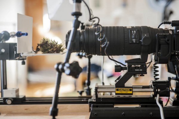

Inte dåligt! Skulle du kunna berätta lite mer om utrustningen, både om mjukvaran och den "släde" jag förmodar att du använder? Proffsresultat Michael! Stort tack!

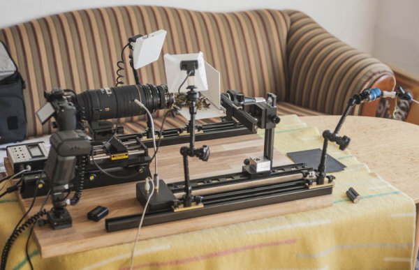

Jag använder en släde som drivs av en stegmotor som i sin tur styrs av en elekronikbox där programmering sker. Denna styr också en fjärrutlösare till kameran.
Allt är monterat på en skiva med skenor för belysningsarmar och objekthållare samt en skena för grovinställning av slädens/kamerans position.
Så här ser det ut:

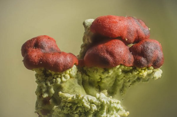

En ny bild av lav (eller vad det kan vara :rolleyes: ).
Denna gång större motiv men betydligt djupare, alltså längre avstånd mellan främre och bakre delen. Här har jag slagit ihop 94 bilder men det finns lite konstigheter här och där som härrör från delar som kommit utanför fokus. Jag skulle alltså behövt ta ännu fler bilder för att få skärpa över hela det synliga motivet. Men jag tror att jag är på rätt väg.
