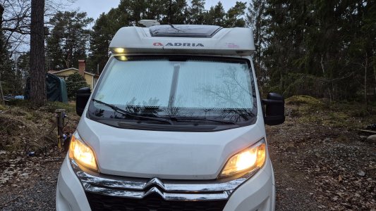

Det ena av de övre främre positionsljusen i min halvintegrerade husbil lyser inte.
Det är inte en vanlig glödlampa, så verkstaden som servade bilen kunde inte byta åt mig.
De vanliga positionsljusen fungerar.
Kommer detta att ge en tvåa i kontrollbesiktningen?

Det är en bredmarkerings lykta , tro inte att det genererar en anmärkning. Om inte det är ändrat. Bara fel färg.

Om de sitter där ska de fungera.
Så montera bort eller byt armatur.
Tror inte det blir en tvåa, men säkert en kommentar.

Har du kollat att kablarna till positionsljusen ser okej ut. Har du tur går det att komma åt dom inne i bilen utan att riva halva inredningen. Det vara glapp kontakt. Troligen matas båda lamporna av en matarkabel till en kopplingsplint för att sedan matas vidare till varje lampa. På min gamla 89: ligger det en lång matarkabel som går till ena positionsljuset uppe i alkoven. Den är ganska utsatt.
Mät om du har någon möjlighet att göra det.

Hade samma problem med min Adria -18.
Beställde ett nytt från Campingvaruhuset som passade perfekt, Positionsljus Led Vit
Lite pill med att komma åt kabeln från insidan,monterade ner förvaringsfacket på sidan vid förarsidan.
Kommer inte ihåg om kabeln räckte för att skarva utifrån.
