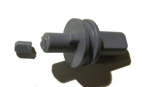

För något år sedan betedde sig vårt kylskåp konstigt. Var väldigt kallt på både 230 Volt och på gasol. Hade ingen verkan trots att jag vred av reglaget till minimum.
Det visade sig att reglagetappen innanför vredet gått sönder. Det är nr 487C på reservdelsbilden.
Kylskåpet är snarlikt RM7655 tror jag.
    62,6 KB · Visningar: 11
Tändes de olika lamporna 1-4 för inställd temp fast axeln var av?
