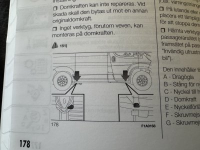

Jag står i begrepp att byta hjul på bilen men jag tycker inte att instruktionsboken är tydlig avseende lyftpunkter. Min avsikt är att använda en vanlig garagedomkraft, istället för bilens originaldomkraft.
Första bilden är från instruktionsboken, jag kan inte riktigt tolka den. Den andra bilden är tagen vid bakhjulet på min bil där jag tror att fomkraften möjligen skall appliveras, den tredje bilden föreställer samma sak fast vid framhjulet.
skulle någon vänlig själ kunna vägleda mig i detta?

Du har hittat de två lyftpunkter som instruktionsboken hänvisar till. Original domkraft har en "pinne" som passar in i hålet. När jag lyfter med garagedomkraft använder jag samma lyftpunkter och har gummimellanlägg. Var noggrann med placeringen så att det inte glider mellan bil och domkraft.

Med smala sidan uppåt blir det väl stor risk för instabilitet. Det skulle jag passa mig för.
Att den är för stor gör väl däremot ingenting såvida domkraftens platta fortarande lyfter under lyftpunkten. Alltså så att gummiklossen sticker utanför både platta och lyftpunkt.
