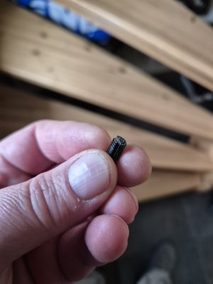

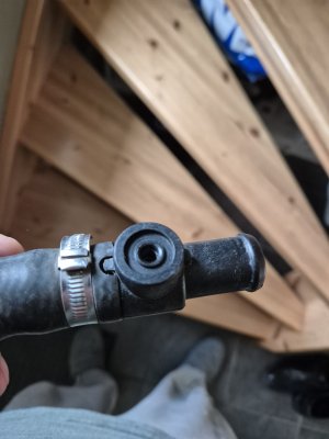

På väg hem från påskfirandet så tappade vi motorkylning i vår Knaus Fiat 2016 2,3, 130 hk. Det visade sig att en luftskruv på en av kylslangarna hade gått sönder och där läckte det. Denna skruv är gjort i plast och sitter på den högst belägna slangen som går till värmepaketet. När jag kollar runt så verkar det inte gå att bara köpa skruven, man måste köpa hela kylslangen.
Har någon råkat ut för detta och hur löste ni det? Känns onödigt att köpa en hel slang bara för att få en liten skruv. Att ta en vanlig bult (m6) fungerar troligen inte då skallen är för liten för att täta.
Bifogar bilder på skruv som saknar skallen samt delen där skruven och en o-ring ska sitta.

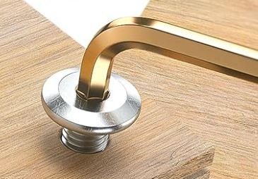

Hej, finns också div. rostfria med stor skalle...
och även möbelskruvar ofta av mässing.
Lite krångligt att skicka efter men kan finnas i typ Bauhaus fack med småprylar till möbler, lås och smågångjärn m.m.
Om du hittar någon lämplig skruv så fila bort gängorna lite mer än platta på ett ställe så luft och vatten kan komma ut genom att bara lossa skruven lite, så du inte behöver lossa hela skruven när systemet skall luftas.
