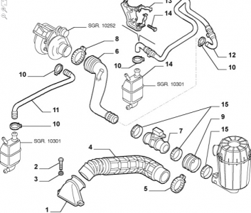

Jag har tagit bort alla slangar och tittat och kan inte hitta någon sensor.Generellt sitter dom på stora luftslangen från luftfiltret och brukar inte vara svåra att hitta.

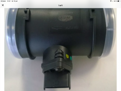

Jo jag har kollat på nätet hur den ska se ut,men undrar var den skall sitta.Ska se ut så här enligt nätet! Mellan luftfiltret och insuget
Tack kollar i morgon.Visa bilaga 212782 Nr 7 borde vara den.
Har kollat på alla slangar och kan bara konstatera att på min motor finns ingen luftmassesensor.Tack kollar i morgon.

Har även kollat på min Hymer Ducato 2.8jtd -06 och det finns inte på den heller på luftslangarna.Har kollat på alla slangar och kan bara konstatera att på min motor finns ingen luftmassesensor.

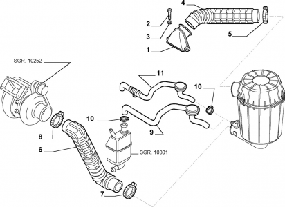

Samma på min Hymer B544 2,8 JTD -04Visa bilaga 212860
Så här ser det ut på våran bil. Hymer B 614 Ducato 244 2.8JTD -06
