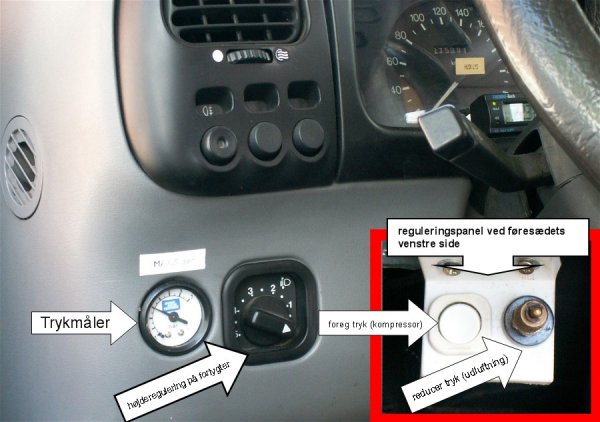

Min luftfjädring är bara bakhjulen och är märket Kuhn.
De är monterade på en Ford-chassi - 96 med en kort hjulbas och bakhjulsdrift.
Det får inte ta bort någon av fjädrar - lufttrycket justeras proportionellt och stabiliserar husbilen mycket.
Hatigheden i vändningarna kan ökas - ingen extra hälen på øveste del.
Höjdjustering 8 centimeter i bak.
Det behövs sällan kilar för utjämning.
Original fjädrar förbli intakt och fordonet kan köras utan lufttryck - om man vil.
Andra liknande modeller har bytt bladfjädrar när husbil är fjädrarna inte är konstruerade för kontinuerlig drift med så mycket vikt. Det behöver inte trykluftfjedrer.
Maximum 5,5 ato.
Den beste kompletterande iverstering för min husbil.
