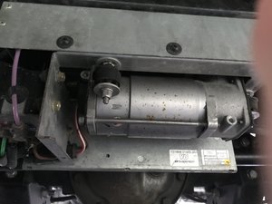

Tack för svaret, det finns en hel del sidor att scrolla igenom.
PS Torkmedlet absorberar fukt och bör bytas vart annat eller vart tredje år ,för att inte skada funktionen på kompressorn

Man måste ju demontera kompressorn. Frågan är om man ska ha hjulen i luften eller om de kan stå på backen utan luft i bälgarna? Vad jag förstår så är det ett filter som man byter.

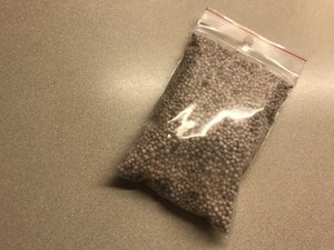

Luftfjädringen är monterad 2013 och det ska bytas en uppvägd mängd av torkmedel som granulat på 100 gr. Hjulen i luften eller inte är en bra fråga men att ta loss kompressorn ser rimligt lätt ut
Jag hittar ingen info på nätet hur bytet ska utföras.
