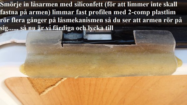

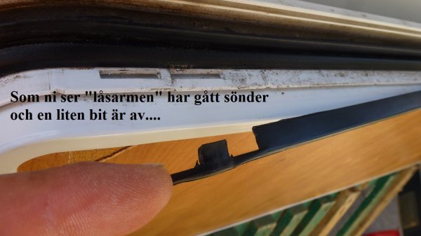

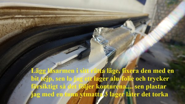

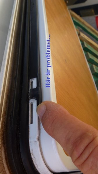

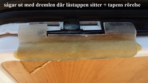

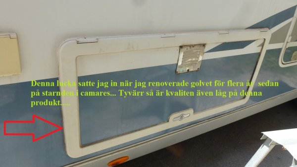

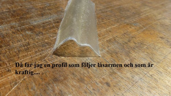

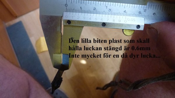

Jag har har haft problem med en lucka som inte vill riktig stängas.... normalt så är det väl bara att skrota luckan men nu är det dags att visa hur ni kan laga en lucka som inte går att stänga helt :swoon:.....

Som i alla matlagningsprogram så har de alltid rätten färdig så tittarna slipper vänta för länge.... och så gör vi här också :twitcy:
Ser att jag glömde en bild men den kommer här...
