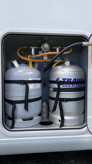

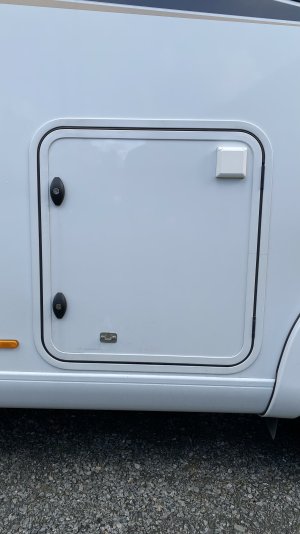

Redan 2016 installerade jag en Alugas-flaska för LPG. Detta efter en resa till Holland och Keukenhof i april. Det visade sig vara rätt kallt, så våra två P11or räckte inte långt. På hemresan fick vi spara och ga kallt i bilen. Strax innan Putgarden fanns det en firma som fyllde svenska P11or. verkligen skönt att få värme i bilen.
När vi kom hem, beställde jag en LPG-installation hos JR Larmcenter i Lindome. Detta har jag inte ångrat en sekund. Vi behöll en P11:a så att vi klarar oss i hela Sverige.
När vi bytte bil 2021 blev det omgående en ny installation. På bilderna ser du installationen.
