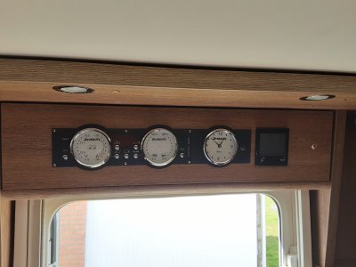

Hej.
Jag har en Dethleffs Esprite från 2017 med en Alde 2030 HE panna. Jag ska montera en belastningsvakt som ska anslutas till baksidan på Alde displayen. Men först måste jag lossa den träskiva som displayen och övriga mätare är monterade i, vet någon hur man går till väga?
Det finns ett hål till höger om Alde displayen, men det finns inget bakom det hålet. Borde vara någon skruv eller hasp att lossa?
Vänligen//Kent

Ta loss frontramen på Alde-panelen, den är bara dittryckt. Under den hittar du fyra små skruv som håller själva panelen på plats. Ta loss dom och lyft ut Alde-panelen försiktigt. Sedan behöver du lossa baksidan på Alde-panalen men det står i manualen hur man gör.
Gör du så här slipper du ta ner hela manöverpanelen.

Tack, tänkte bäst att fråga innan jag börjar skruva sönder inredningen.
