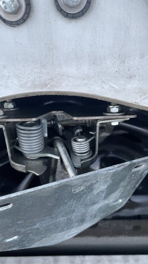

Jag har en LMC 2018 helintegrerad där motorhuv öppnas inte när man drar i spaken vid förarplatsen. Den sitter med 4 skruvar. Ska dessa lossas för att kunna återställa låset? Tack för tips att fixa detta.
Jag har ingen erfarenhet av den bil som du har men ibland så kan det vara så att om någon trycker på huven samtidigt som någon annan drar drar i spaken så kan ske det lossa. Skadar inte att testa i alla fall. lycka till
På våran 2012 händer det ibland att den inte låser när man stängt huven, känns inte som att det händer nåt när man drar i spaken i kupén.
Då får man med lite kraft dra huven framåt i nederkant för att komma åt spaken och dra den i sidled så öppnas huven.

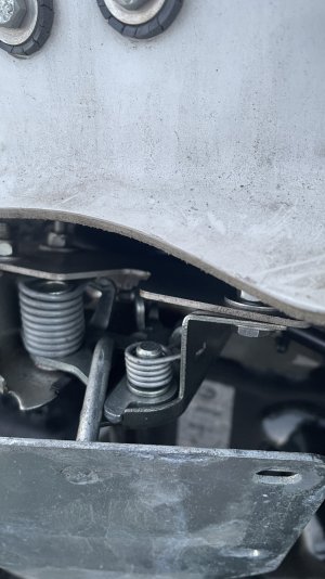

Så här ser låset ut. Öppningsreglaret vid förarplatsen är ”stum”, den för på sig men inget händer med låset. Jag kan manuellt öppna låset genom att trycka på den del, där vajern sitter. Då poppar låset upp. Är det kanske vajern som är trasig?IMG_3667.jpegIMG_3666.jpeg
Har samma problem med min LMC. Öppningsspaken inne i kupén bara fjädrar (helt hopplös dålig design för att nå spaken). Jag fick göra samma sak som du att skruva loss bygeln på motorhuven som du visar på bilden. I nuläget har jag bara spännt ett buntband runt frilåsningsmekanismen, som jag når utifrån och kan dra i för att öppna huven. Får väl lämna in den på service nu i höst.
Har du fått något förslag på lösning?
