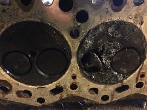

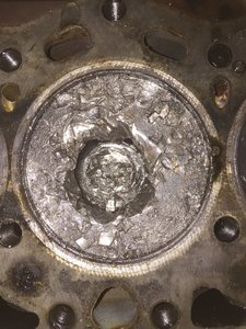

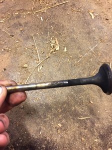

Jag plockade ur avgasventilerna på dom cylindrarna som var hela idag. Det krävdes dorn för att få ur dom.
Ser nästan ut som dom har rostat fast i styrningarna. Verkar inte heller ha "slagit" upp i sätet så den har kylt ventilen riktigt. väldigt sotigt på både ventilsätet och ventilens kontaktytaIMG_3690.JPG

För mig ser det ut som att ventilen skurit i styrningen fastnat i öppet läge o träffats av kolven. Beror förmodligen på bristande underhåll, för dålig eller för långa bytesintervaller på motorolja. Ev kan bränslekvalitet även spela in med koksavlagringar. Men oftast är det motoroljan som är boven i detta fall. Byter man olja regelbundet samt en bra kvalitet så håller dessa motorer bilen ut. Blir oftast på avgasventilen eftersom den blir varmare, expanderar mer o bränner fast oljan som koksar ihop. Sen när styrningarna blir lite slita så kommer det in koksbitar o ventilfjädern orkar inte dra tillbaka ventilen.
