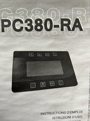

Efter vinterförvaring med frånkopplade batterier, både bilbatteri o bobatteri
När jag kopplade bodelsbatteriet blev det gnistor mellan kabelskon och batteriet
Fast att det inte var några förbrukare på.
När jag ska starta upp kontrollpanelen är den svart den startar inte
Samma gäller även kontrollpanelen till värmesystemet
Så får inte igång något på bodelen
Allt går via panelen
Boxen som matar panelen är DS470-RA
När jag mäter på utgående från boxen till panelen får jag inte 12 v på något av de 6stiften
Kan det ha blivit någon överström när jag anslöt batteriet
Kan det finnas någon återställning någonstans
Tacksam om det är någon som kan ha en idé hur jag går vidare

Ja, det är ström in till boxen
Är det den som kallas ebl?
Det låter som att det har gått en säkring någonstans i eller efter ebl.
Eller skall återställas.
En del paneler kan man återställa genom att hålla inne startknappen än längre stund.
Andra genom att hålla inne två knappar.
Om detta är gäller för din panel känner jag inte till.
Hoppas du får hjälp av någon som vet bättre.
