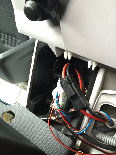

Tror jag har kommit fram till att den blå kablen är D+.
De grövre är ju laddning från generator.
Vet någon vad den bruna är för något?
Antar att det är matningen i de rod/svarta twinkablarna, är det ström från start batteriet? Någon som vet?
Hjäpt.. efterlyses!

TACK vare dig Hogander så kunde jag nu få en upplösning på mitt problem.
På sidan 77 hittade jag ett el-schema.
Visade sig att twin kablarna är för bakre högtalare.
Brun kabel är för sido belysning
Blå D+
