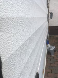

En fråga, om man har en ickeslät vägg(se bifoga bild) hur gör man då för att fixera frigoliten till plåten?
Den sitter helt stum men hur har dom gjort det, är det pga av att dom använt vanlig frigolit(ej hård som XPE) som går att trycka ihop månne?
Man breder på limmet på plåten ca. 2mm & därefter trycks frigoliten dit. Limmet är såpass klibbigt så att frigoliten sitter kvar. Om plåten är hamrad så fyller man ut alla hålor för att undvika luftfickor där kondensvatten kan samlas med frostsprängning som följd.
Ok, det är jag med på men du ser min plåt är "vågig" dvs dels "kul hamrad" men "vågig" också!!

Jag änvänder polyuretanlim.... spruta vatten med en sprayflaska på limmet, och då börjar det "jäsa".... fyller ut alla skrumslen och nitar så hårt i frigoliten att det är omöjligt att ta av sen.... fäster på nästan allt även metal...
Sväller det så mycket att plåten kan bli deformerad också?
Du såg att min plåt inte är plan utan vågig?
Nej det kan inte deformera plåten..... när limmet har torkat skär du lätt av överflödet, som har blivit polyuretanskum.... enklare, bättre och billigare kan det inte bli med detta lim...
Det gjorde jag också första gången för jag var helsåld på PU men plåten blev vågig & bucklig när PU-limmet jäste. Jag gjorde om men med polymerlim istället på husbilsreparatörs inrådan. Dom använder polymer, inte PU, just för att det sväller & deformerar.
Okej... det var ju inte bra att plåten blev bucklig.... kanske du la på för mycket lim, eller var inte noga med att se till att det du limmar var fixerad fast innan limmning.... för har man fixerat plåtens möjligheter att bucklas, då sväller överflödet upp längs limkanterna.... Skulle man se en buckla kan man trycka in den innan limmet har härdat färdigt.... men det är som allt som skall limmas ett bra förarbete blir oftast ett bra slut resultat.... så lycka till..
Så du menar att man bör ha en skiva på utsidan som spänner emot?
Eftersom min plåt inte är slät så behöver jag något som fyller ut mellanrummet mellan frigoliten och plåten.
Nu vet jag inte hur mycket det behöver svälla i ditt ärende.... men frigoliten måste vara tätt mot väggen, är den det då behövs det väldigt lite lim (tunt skickt).... duscha sen vatten på med en handspruta, detta gör att limmet sväller mer och stelnar snabbare...
