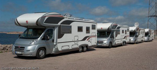

Jag tycker absolut ni skall leta efter och importera en Argos från Tyskland.Jag har den äldre varianten på bilden i mitten.Den duger gott om inte ekonomin klarar mer.Om ni har några frågor om den äldre modellen är det bara att höra av sig.
