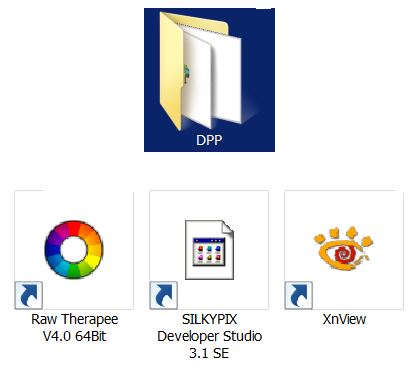

18.274
Sv: Lightroom vill inte ta Nef filer från nya kameran
Jag har försökt lära mig RAW men gett upp nu. Bara krångel med filformat hit och dit och allt möjligt konstigt som jag inte orkar lära mig. Har man flera kameror av olika fabrikat så blir man kollrig till slut.
