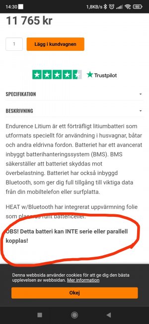

Hej är det någon som vet om lifepo4 batteret från Endurance är bra ell dåligt??

Oj.... Och sen står det bla... Att BMS'n har skydd för överbelastning.. :rolleyes:
Alla andra skydd som är viktiga för ett lifepo4 batteri då... Vart finns de :swoon:
Nej... Nej... Köp inte :eek:

titta t.ex på sunlux eller skanbatt, de är billigare och bättre, tänk även över ifall du verkligen behöver inbyggd värme (heat), då den även drar ström och minskar kapaciteten något i batteriet.
Känner du senare att ett batteri inte räcker till så är det lätt med dessa att komplettera med ett till.

Det är det minsta jag tycker man kan kräva av en billig BMS ..
- skydd för låg spänning (i hela packetet)
- skydd för hög spänning (i hela packetet)
- skydd för låg volt i en cell
- skydd för hög volt i en cell
- skydd för frost
- skydd för max ström uttag
Vill man ha en bättre BMS..
- allt ovan
- bluetooth
- alla parameter ställer du själv in
- larm så du får ett meddelande när något gått utanför inställningarna..
Tänk på att när ett lifepo4 batteri har blivit dålig så visar det bra spänning även om det inte innehåller många A.
