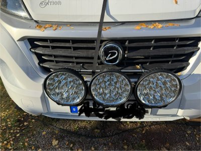

Hej ! Jag har monterat 3 st 9" ledlampor på nummerskylts fäste och dom vibrerar inte på riktigt dålig väg.
Men man får montera fästet ordentligt oavsett om man skall ha ledramp eller extraljus då fronten är lite svajig.
Jag monterade fästet med 6 st vagnsbult och karosseribrickor (större bricka) för att få mer stabilitet i plasten.
Det gick inte att lägga en hel plåt på baksidan då det är gjutna förstärkningar där. Jag tog också ett 12 mm rostfritt hydraulrör för att göra fästen
i övre delen samt 2 stag i plastgrillen. fungerar mycket bra.
Monterar du en ledramp så tror jag att du måste ett stabiliserings fäste mot grillen också.

Jag har en ledramp monterad bakom grillen i rambalken, garranterat vibrationsfri. Plus då att det blir mycket svårare för tjuven.
Har ingen bild och bilen står en timme bort. Var lite pussel och mycket mätning för att få rampen att sitta på rätt ställe. Ljusutbudet blir lika bra som att montera i regskylten.

Jag har nummerskyltshållare på flera av mina bilar. Sätter man plåten med genomgående bult och stora brickor sitter det som gjutet på Ducaton.
