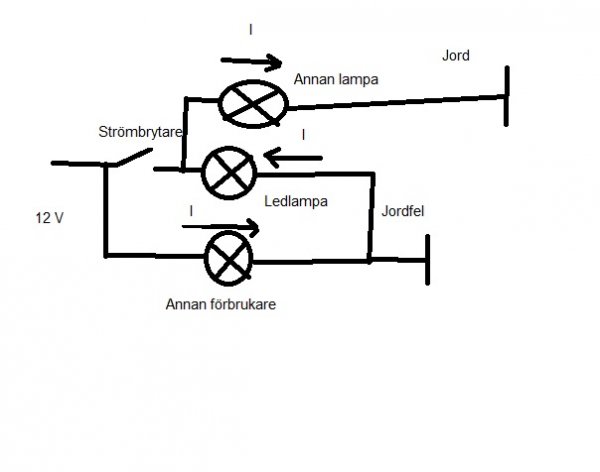

Har en Tec 644 -13 Innerbelysning i bostadsdelen "glöder" trots att de är avslagna.Provat byta lampor men problemet kvarstår.Har nån något förslag?

Jordfeil kan gi krypstrømmer, men det kan og induksjon.
Enkelte LED og lysrør har en etterglød i fosforet, dette kan sees som et svakt lys som gradvis forsvinner. Krypstrømmer vil gi omlag samme lys hele tiden.
Neste alternativ er om det er en dimmer involvert og denne ikke klarer å stenge helt for strømmen. Dette kan testes ved å ta ut sikringen for lyskretsen.

Arne B, en meget bra illustrasjon - og her kan jordfeilen være en korrodert kontakt eller till og med en for tynn leder for den strøm som tas ut.
Mange LED lamper har en laveste terskel for å generere lys på ett par volt - eller lavere. Selve dioden jobber like bra til godt under 1 V, men elektronikken rundt kan sette noe høyere grenser. En grense for aktiv regulering og en for krypstrøm gjennom motstander og halvledere.

har samma problem (fenomen) hos mina 1 wattare, 220v i huset och de sitter
inte i närheten av nån annan förbrukare.
/ Leif
Kan vara samma fenomen som min bild i tidigare.
Där jag anger jorfel blir det samma fenomen i nollan.
Försök och släck belysning som går på samma fas/tändtråd.
Kan också prova med att ta bort(bryta) dom andra säkringarna vid samma grupp.
