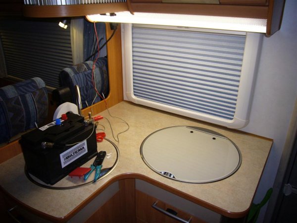

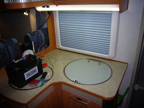

Jag har testat lite med att "bygga om" köksbelysningen till LED och jag använde mej av den LEDstripesen som var 600 dioder/5 meter så den är dubbelt så tät med dioder som normalt och jag tog dessutom lite högre Kelvin vilket innebär att det inte blir så gult .
Armaturen har en 18 watts lysrör och jag tejpade på 2 slingor med 50 cm och jag gjorde inte åverkarn på armaturen utan lysröret är kvar och jag skall bara skaffa en originalbrytare för det var uttag för 3 brytare samt så kommer jag dra en separat plus och minus till LEDbelysningen via brytaren så får frun välja belysning när hon kockar ;) :) LED , Lysrör eller båda 2 .
Bilderna visar eller on man får dom på rad :
LED
Lysrör
LED och Lysrör
WEll Well så här blev det lite test monterat och jag skall kolla strömåtgångsskillnaden sedan .

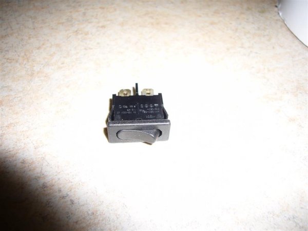

Sen skall jag bara ha tag i en sådan strömbrytare och den hade inbyggnadsmått 6,8mm*19mm.
