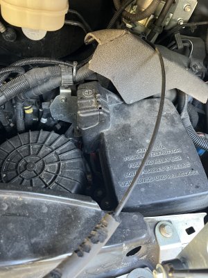

Vi kör mycket natt hem från race på kontinenten. Originalyset på en Nevis-21 räcker inte till för oss. Verkstan vill ha ganska mycket för att montera. Vår förra bil var en alkov så allt var enklare.
- Någon som kopplat in en led-ramp på en Nevis?
- Vet att det finns kit på tex Biltema för att få styrning till reläet från helljuset men hur koppla direktmatningen? Var hitta plus & minus i detta trånga utrymme utan att dra massa kablar direkt till batteriet? I en original Fiat finns ju detta lättåtkomligt i motorutrymmet
- Påverkas CAN-bus?
Söker någon som faktiskt kopplat in. Det finns andra trådar med generella tankar här på forumet, men som sagt hur gör man just på vår modell? Brukar finnas mycket kompetens och erfarenhet här på forumet, så hoppas på hjälp

Har kopplat in en ramp på en Nevis från 21. Styrningen tog jag från vä helljuskontakt då det är en vanlig ”dum” kontakt. Matningen tog jag där man kan ansluta hjälpstartkabel.

toppen! Så spar vi många tusenlappar! Låter enkelt, men var hittade du hjälpstartkabelanslutnngen? Har letat, men för dåligt, tydligen. Kan du ta en bild.

Den finns under ett svart lock på höger sida om du tittar in i motorrummet. Kan ta en bild men det blir inte förrän under nästa vecka.
