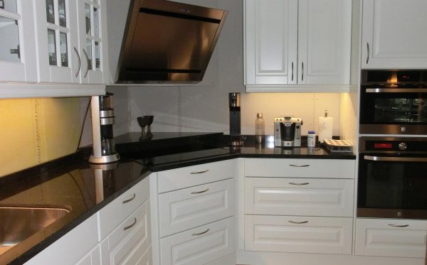

LED över och under köksskåpen.

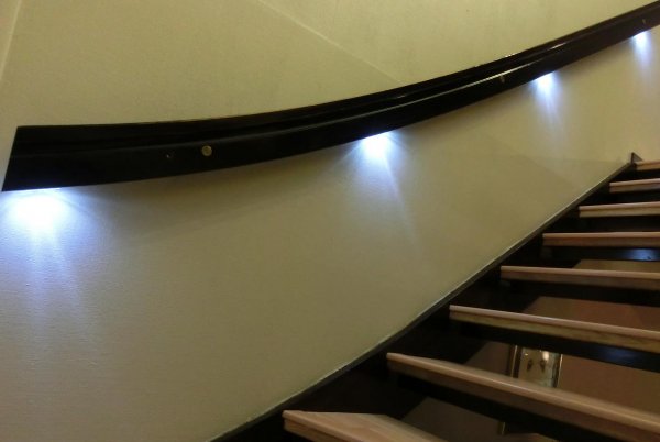

Batteridrivna LED-punkter under trappräcket som tänds när man går förbi.
