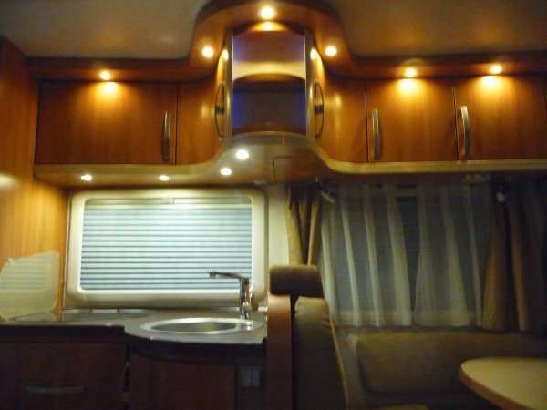

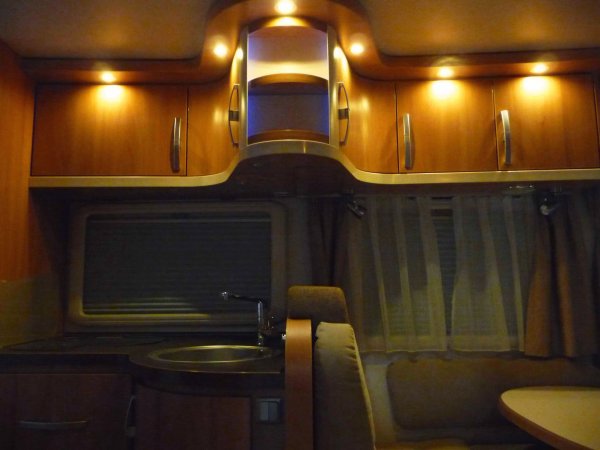

När jag nu fått min nya Hymer så är där också runt 30 halogen lampor med 5 resp 10W.
Så jag följde Hasses råd o tog kontakt med Carthago Anders Modern belysning med LED-teknik
Det resulterade i att jag nu bytt ut de flesta mot LED.
Eftersom jag har väldigt ljus klädsel, så tyckte jag att lamporna längs med ovanskåpen blev något för ljusa ändå. Så jag letade bland hustruns presentpappers rullar och där fann jag en rulle cellofanplast med guldbrun färg.
Denna klippte jag till en remsa något bredare än lampglaset, sedan vek jag den ett antal gånger. Därefter la jag glaset på och skar ut med ett rakblad o vips hade jag tio måttanpassade filter. Dessa gjorde att det blev ett gulare ljus samt något dämpat.
De fyra lamporna i takluckan, samt över kök och i badrum, där använde jag LED lamporna som de var och det blev helt perfekt.
Även ytterbelysningen blev super.
Att man sedan fick personlig leverans i Malmö av Anders gjorde ju inte saken sämre....:)
På denna bil finns också ett körljus/varselljus som slår på så fort tändningen slås till och går ej att stänga av.
Dessa lampor har jag också ersatt med ljusstarka LEDlampor, så förutom ett snyggt xenonliknande ljus, så får jag mer effekt över för att ladda batterierna.
Detta betyder nu att vi kan stå 3 - 4 dagar utan el trots jag inte har solceller, extrabatteri eller generator och det räcker för oss, längre än så brukar vi aldrig vara på samma plats. Vi använder inte heller bilen på vintern.

Bild2 är med köksbelysningen tänd
