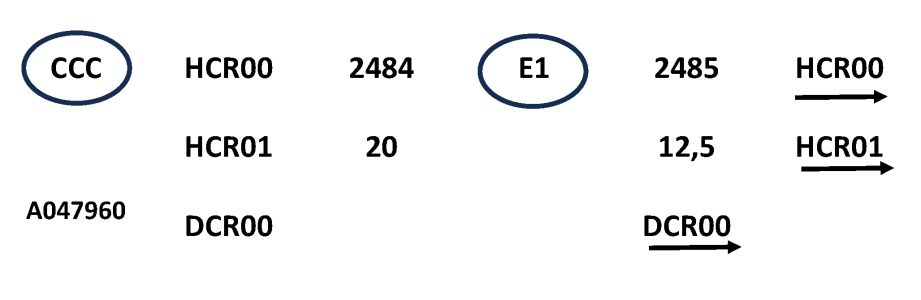

Har en helintegrerad Rapido med Bi halogen H7 lampor
Hur hittar jag rätt godkända LED lampor
I strålkastaren finns nedanstående information inetsad
Visa bilaga 237661
det funkar jättebra med den lampan och den bilen, jag har det på min, och besiktigat utan problem. Det som är viktigt är att vi har med oss korrekt dokumentation vid besiktningen.
Dessa två funkar utmärkt till din Rapido: H7 LED - (E-godkända) - Världsledande patenterad optik - Ljusgiganten.se

...och inte alls säkert att bilbesiktningen godkänner lampbytet. Varierar tydligen väldigt mycket från station till station.
det har funnits något enstaka fall där personalen inte godkänner LED, då får man säga till dom att ta dit stationschefen, vi har rätten på vår sida så länge vi har rätt dokumentation med oss.
Den rätten förutsätter att bilens lyktor finns med på kompatibilitetslistan som finns att ladda ned.
Visa bilaga 237661
Finns inte godkända ännu!
Själv hade jag LED i både halv & helljuset under 3 år, besiktades 3 gånger.. inga problem..
Nu i höst fick jag en 2:a! frågade varför då ljusbilden var Perfekt, fick svaret lamporna är för kraftiga för starka.. men sakas är ingen som tycks bli bländad? under de nästan 4 år jag haft dem!!
Spelar ingen roll blev svaret‼️

Hur vet du att ingen blivit bländand???????
Under förutsättning att du har E1 insatsen som i vart fall är den som är på nyare Rapido och använder dom lampor som är street legal och har all dokumentation utskriven med dig i bilen så är det godkänt, man måste också sätta klistermärken som följer med lampan vid respektive insats. Massa man måste tänka på, men OM man gjort allt det och har den insats som finns på listan så har dom inte någon rätt att neka på besiktning, då är det bara att kalla på stationschefen. Vet ett par fall där husbilsägaren gjort precis det och efter att han visat all dokumentation så har bilen blivit godkänd.
