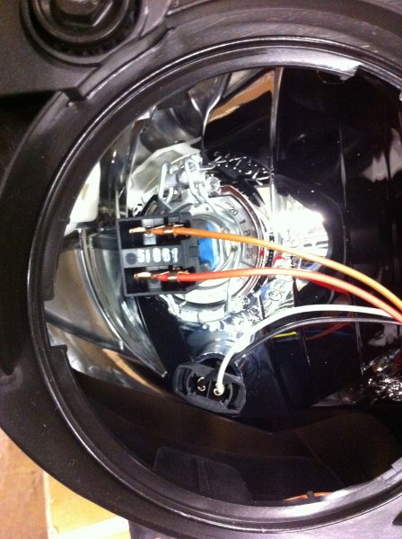

När jag tittade runt på vår 2010 Ducato inför besiktning så såg jag att vänstra parkeringslampan inte satt ordentligt i sitt hål.
När jag pillade på den märkte jag att den glappade rejält.
Ska det finnas någon gummiring eller liknande mellan hårdplasthållaren och reflektorn?
Jag avstod att försöka ta isär höger sida för att kolla, det känns som halva bilen ska isär innan man får dit en hand.
F.d. 50609
Sv: Lamphållare till parkeringslampan fram.
Ta loss hela lyktan så blir det lätt att se hur det ser ut, det är ju bara 5-6 skruvar , 2 till plasten ovanpå 1 till plasten under och 3 till själva lyktan. Om minnet inte sviker.
så har du hela härligheten i famnen.
