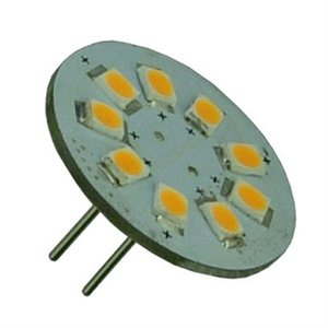

Tack för svar Hans men vad jag tror så är detta led som "normalt" skulle passat?
Svårt att se men det ser ju ut som vanliga små LED med G4 fattning i din första bild. Fyran i G4 betyder 4mm mellan pinnarna. Den du visade på senaste bilden verkar också vara G4 så den kan nog passa. Se bara upp för att många LED som är "stämplade" 12V inte nödvändigtvis mår så bra av att matas med de, upp till, 14.5V som kan finnas i bilar (med laddare ansluten).

Ser ut att vara vanliga vita lysdioder och förmodligen fastlödda på plattan de sitter och där det ser ut att sitta stift. Gissar att lödningen släppt på den ena lysdioden och är nog på G på dom andra också. stämmer stiften på en nyare variant så är det ju enklast att byta men då blir det att byta på alla lamporna för det brukar bli skillnad i färgtemperatur och ljusstyrka och sånt irriterar sen får man ju vända åt rätt håll så polariteten blir rätt. Men själv hade jag tagit fram lödkolven.
