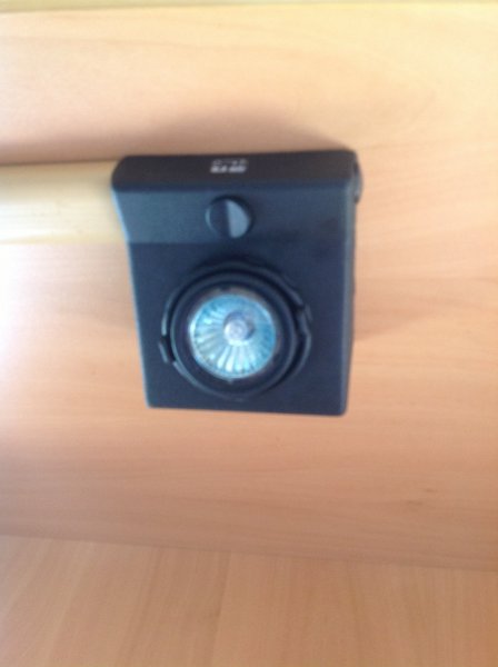

Någon som vet hur man byter lampa i en sån här ?
Hoppas bilden är tillräckligt tydlig

Är det inte så att den inre ringen håller fast lampan ...och sitter med 2 klackar mot den yttre ringen ?
Prova med att bända/peta ut lampan/inre ringen försiktig..i mellanrummet mellan ringarna.. Tror då den "ploppar" ut....
Ser ju ut dom 2 klackar som ska tryckas ut / ihop så inre ringen lossnar

Hej, det är en ledad "pigg" på vardera sida, bend försiktig i mellanrummet så lossar hela (ögat).
Lycka till.
Lampan heter MR11

Tack för svaren
Det är min svåger och svägerska som är ute för första gången med husbil som undrar ( Dom tackar så väldigt mycket ). Dom ska byta alla lampor till ledlampor. Givetvis ska jag "tvinga" dom att gå med i klubben ;)
