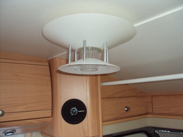

Hej! Jag försöker ta lös lampskärmen enl. instruktionsboken, men det knakar oroväckande i plasten. Boken säger att man skall vrida lampskärmen medsols, bajonettfattning, och sedan dra den nedåt. Skärmen består av en större kona mot taket och en mindre nedtill med pinnar mellan konerna. En genomskinlig cylinder sitter mitt i med lampan. Någon som kan hjälpa mig? Kjelle

Äntligen har jag fått in bilden i datorn. Sladd...... har varit på vift. Är det någon som kan tala om för mig hur man får lös aramaturen utan skador.

Hej den sitter med en bajonettfattning, lyft och vrid.
Så har de suttit som jag bytt.

Jag har provat att lossa på lampskärmen enl. dina instruktioner, men inte vill den lossna. Det knakar och brakar så att man får känslan av att nu går den sönder.
Jag tror att jag kontaktar Granec i Luleå och hör om dom kan visa mig hur man gör.

Tror Lasse mente at det er "glasset" som sitter med en bajonett kopling.
Ta tak i bare glasset og vrid det forsiktig, deretter kan du trekke det ned.
Regner med at hele lampen er skrudd fast i taket gjennom den åpningen du får etter glasset.

Hej igen, Hela den övre ringen med glas vrids om jag inte minns fel, jag vet att det är många armaturer som inte riktigt är "servicevänliga", känns som man ska ha sönder dem.
Om jag minns rätt är det som 3st L i fattningen, ovanpå varje L är det som en liten klack som hakar i.
Mycket om jag minns rätt... konstigt man gör saker utan att riktigt säkert registrera.
Jag är oxå rätt säker på att den skall vridas mot klockans riktning om man ser den underifrån.

Jag har kollat på min armatur som är lika som din.
Det är den lilla ringen i mitten som sitter runt röret som skall vridas.
Vrid lampskärmen medurs och tag av den neråt.
Det är tre bajonett fästen som går lite trögt men jag har haft loss min
inga problem

Äntligen fick jag lös skärmen på takarmaturen. Det var som Du skrev TeknikLasse, sett underifrån vrider man åt vänster, men det knakade någonting ........
Jag har efteråt provat ta lös och sätta dit skärmen flera gånger men då knakar det knappt nånting.
Jag har bytt från 35 W lampa till en 1,5 W led lampa från Biltema så det skall bli spännande och se hur den lyser och hur länge. 35 Wattaren har inte lyst många timmar.
