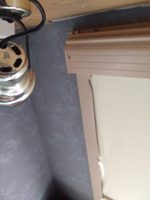

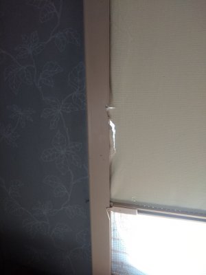

Jag har lite slitage som bilderna visar på mörkläggningsgardin.
Kan man köpa bara ny gardin löst på metervara eller någon tejp att laga med kanske.
Om någon vet?
