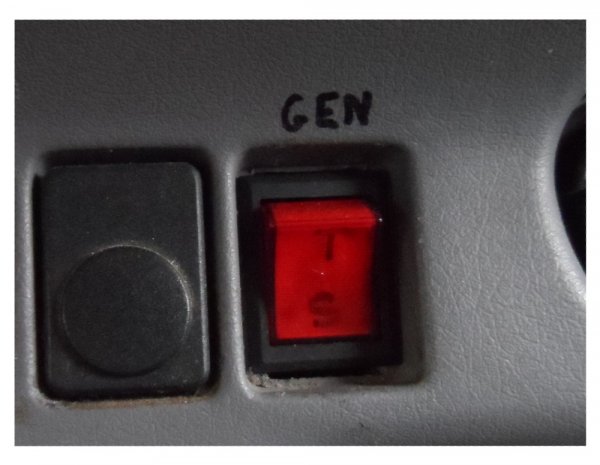

Vi har skrevet lidt om problemet med överladning af AGM m.m.
Fordelen ved AGM er at de hurtigt optager ladning - men hvad så dernæst?
Jeg har monteret en afbryder med varning for inta generatorstrøm.
generatorafbryder.jpg + 2x35A relæ i motorrummet.
Fra mit føresæde kan jeg aflæse spændingen og forhindre at spændingen ved opladning kun kortvarigt kommer til ca. 14,4 volt - temperatur beroende.
Jeg kan også med et afbryderpanel ( fjernkontroll) tilslutte varmtvatten, kaffemaskin, bake ugn etc. - til at minimere spændingen efter behov.
se http://www.husbilsklubben.se/forums/posts/496871
Det er min løsning for överladdning.
Egentlig har jeg projekteret en automatik (vid mer 13,7 volt) med ekstra inverter og 20A 7-steg smartladdere - men jeg vet inte om jag orkar :oops:
