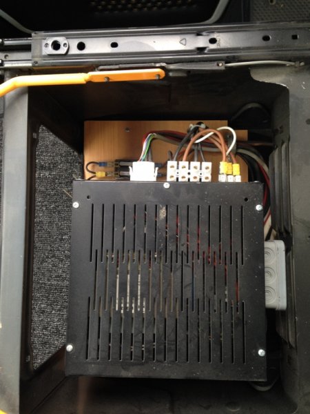

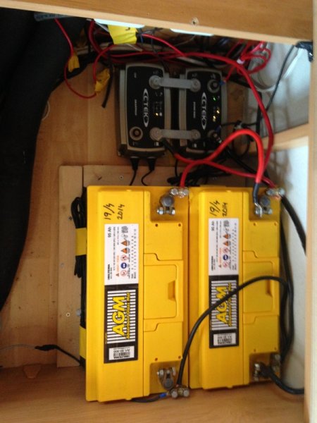

Vi jobbade igår med kompisens husbil Hobby 750- årsm 2000.
Vi kopplade in en solpanel på 100 watt till en Ctek Dual 250S som skall fungera som regulator.
Kopplade även ihop med en Ctek Smartpass för att få funktionen att hålla även koll på startbatteri.
Allt fungerade bra så långt sedan kom problemet.
Bilen är utrustad med en TopTron CH 12 som även den skall försörja bodelsbatteriet.
Det lustiga är att Ctek indikerar att den laddar från generator trots att inte motorn är igång.
Detta gjorde vi igår,på morgonen ringde han att Dual 250S är het inte varm och att generator lampan lyser.
Han kopplade ur CH 12 och har nu endast solpanelen via Dual 250S inkopplat på bodelen då funkar det normalt igen.
Har någon en bra förklaring till detta?
Bifogar 2 bilder.
