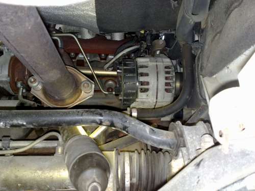

Kan man plocka ner generatorn underifrån?
Tror att jag såg generatorn när jag bytte filter i våras, men som sagt:
Kommer man åt den om man kryper under?
Hymern har en hel del skyddsplåt/plast därunder!

Jag har "hittat" generatorn och plockan ner den. Det var jädrar i mej ingen lätt uppgift. Min son har mätt på den och det är likriktaren som är gången.
Den är rätt sliten efter drygt 10000 mil så det är nog bäst att se sig om efter en utbytesgenerator.
Får Googla på detta, och är det någon som vet var man kan hämta en sådan i Skåne i morgon, så är jag tacksam för tips!
Kåre
Bifogar en bild på placeringen i en 2,8 JTD
Sitter alltså vid höger framhjul.
