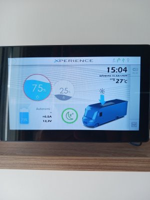

När man tittar på displayen på laddningen.
Den visar ampere
Och watt
Vilken ska man lita på. Watten kan visa 13.6 och stapeln visar att batteriet bara är halvladdat. Och det kan vara full sol har
Inget på i bilen. Den visar att den laddar men det tar sådan lång tid innan den visar att den är full laddad. Men watten är ok.
Tacksam för idéer.
Benny

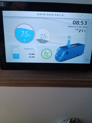

På din bild visar batterierna 44% och spänningen 12.4V vilket visar på lågt laddade batterier, solpanelen laddar med 0.8A vilket ger ca 10W .
Hur stora solpaneler har du, vad visar det i Ampere mitt på dagen, hur gamla är batterierna, vilken typ av batteri?

Jag vet inte hur kraftig solceller är.
Hade bilen inne för mätning och den laddade ok enligt dom.
Nu har jag åkt 15mil och det är full sol.
Jag tror att det är något som ligger och drar ström.
