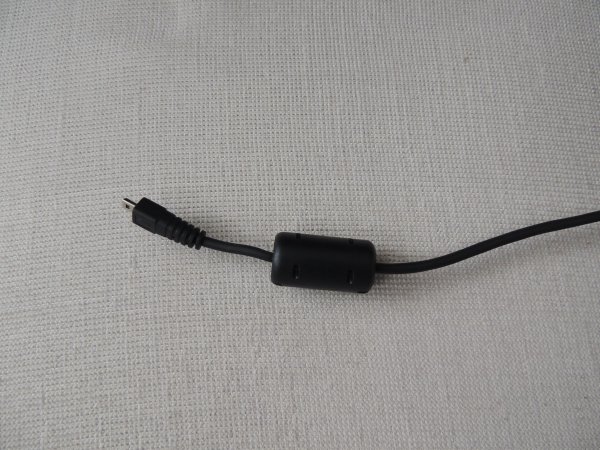

Vad har dessa "klumpar" för funktion på vissa laddkablar??
Kan man byta ut dessa till en laddkabel med samma anslutningar
som saknar klumpen utan att riskera haveri på det man skall ladda?
Frågar för har tänkt dra kabeln under instrumentbrädan men måste
då borra ett jättehål för att kunna trä genom kabeln. Häggen i Umeå

Den cylinderformade klossenär en så kallade ferrit. Den fungerar som ett lågpassfilter och sitter där för att blockera högfrekventa störningar som annars kan spridas ut och störa radiotrafik.
Klossen består av magnetiskt material som också används i andra elektronikkomponenter, som högfrekvenstransformatorer.
Störningarna kommer från snabba digitala chip eller annan elektronik. De sprids lätt ut på kablar från apparaten, som då riskerar att bli en störsändare.

Tack Runar o Håkan för snabba svar. Men rent praktiskt så har jag redan laddkabel utan "klump" till mobiltelefonen i husbilen som redan kan ge störningar, blir dessa då högre risk om jag sätter in en till utan "klump". Samtidigt tycker jag att elbolaget är den största störningen med höga avgifter. Häggen i Umeå

Att använda en kabel med eller utan "klump' så är det bara att köra på. Det som kan hända dig är om du har något hemma som kan få störningar men märker du inget så inga problem.

Det finns lösa ferritkärnor att köpa, kolla t ex ClasISjön eller Kjell&Co. Dra kabeln två-tre varm genom den innan du ansluter den.

Klumpen, är som sagt en ferritkärna som bildar ett "common mode" filter.
Ett enkelt och billigt sätt för tillverkaren att skapa tillräcklig dämpning av strålning, sk EMC, som krävs för att kunna CE-märka produkten.
EMC = elektromagnetisk kompatibilitet, vilket innebär att apparaten skall kunna samexistera med annan elektronik, exvis radiomottagare och radiosändare.
Med sladd ej försedd med filtret kan du råka ut för radiostörningar som i värsta fall skulle kunna slå ut en mottagare för fjärrstyrd låsning och tillslag av larm till bilen, eller de bilar som står bredvid. Eller omöjliggöra radiokommunikation med polisradio i grannskapet. Störningar på TV-mottagning etc.
Observera att EMC-filtret dämpa i båda riktningar, dvs skyddar din elektronik mot strålning från en annan sändare, exvis en komradio, taxiradio, polisradio, amatörradio, eller din egna radiotelefon i grannskapet. Vad som skulle kunna hända i värsta fall är att en sådan strålning skulle kunna slå ut laddningsautomatiken i din mobil så att den överladdar, och får Lithiumbatteriet att explodera.
Att ta bort filtet, genom att använda en sladd utan filter, gör att din anläggning förlorar sitt EMC-skydd och förlorar sin CE-märkning. Du blir då juridiskt ansvarig för vad det kan ställa till med.

Det är inte självklart att man får önskad verkan av att själv sätta på delbara ferriter.
Att verifiera verkan av en EMC avstörning kräver ett helt labb. eller man måste veta vad man gör och varför, samt hur man mäter upp resultatet.
Delbara ferriter kan däremot användas vid direkta hörbara eller mätbara EMC eller störningsfall där man då helt enkelt provar och ser om det blir bättre.
Skälen är många, ett är att det finns mängder av olika ferritmaterial med olika egenskaper. Delbara ferriter ger ibland dålig verkan just därför att de är delbara och inte kläms ihop ordentligt av sitt plastlås. Ett buntband som klämmer till ordentligt kan var en bra väg.

Smmanfattning: kör utan, får du bekymmer med störning i radion eller annan utrustning klämmer du dit en lös, så minskar antagligen störningarna så du inte märker nåt, i värsta fall kläm dit en till...
